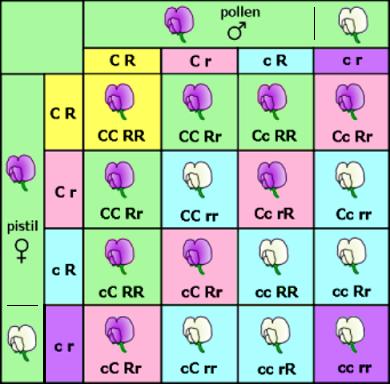

Un tempo si pensava che l'incrocio di fiori con colori diversi generasse nuovi colori, un po' come nella miscelazione delle tempere sulla tavolozza di un artista. Secondo questa ipotesi, dall'incrocio tra un fiore rosso e un fiore bianco si sarebbe dovuto ottenere un fiore rosa.
Nel 1866, il monaco agostiniano Gregor Johann Mendel dimostrò che questa teoria era sbagliata. Mendel (1822-1884) scoprì il concetto degli alleli recessivi, una delle intuizioni che portarono a quelle che oggi conosciamo come Leggi dell'ereditarietà mendeliana. In genetica un allele (o sequenza di DNA) è recessivo, quando un individuo di una determinata specie ha bisogno di due copie di questa sequenza perché una certa caratteristica genetica venga espressa. Se l'individuo ha solo una copia, ereditata da parte del padre o della madre, la caratteristica non si esprime. Questo in contrasto con un allele dominante, del quale basta una singola copia perché si manifesti.
Mendel studiò il colore dei fiori dei piselli e scoprì che l'allele dominante determina il colore viola dei fiori, mentre l'allele recessivo determina il colore bianco. Gli individui con entrambi gli alleli viola (BB) hanno fiori di colore viola, così come gli individui che hanno un allele viola e un allele bianco (Bb). Solo le piante di piselli con entrambi gli alleli bianchi (bb) sviluppavano fiori bianchi. |  |
Incrocio mendeliano di due geni.JPG [ 30.65 KiB | Osservato 22328 volte ]
| Successivamente agli studi di Mendel, Charles Chamberlain Hurst (1870-1947) fu il primo che studiò l'albinismo nelle orchidee. Egli scoprì che in realtà erano due i geni responsabili di un certo colore dei fiori: Il Fattore C che permette la formazione del colore, mentre il Fattore R, determina di quale particolare colore deve essere il fiore [6]. Ciascuno di questi geni esiste anche in forma recessiva (che non si manifesta), c ed r.
Le piante con fiori colorati hanno ereditato uno o entrambi gli alleli dominanti (che si manifestano sempre):
CC e RR; CC e Rr; Cc e RR o Cc e Rr.
Le piante a fiori bianchi hanno o cc o rr, o entrambi. C ed R maiuscole sono intese come alleli dominanti che determinano la sintesi di alcuni enzimi necessari per la produzione di pigmenti, tra cui gli antociani, che sono particolarmente importanti nel colore dei fiore.
