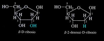

Abbiamo detto che dal punto di vista chimico, il DNA è un polimero organico, ovvero una sorta di catena (filamento) costituita da monomeri, cioè delle unità ripetute, chiamate nucleotidi (deossiribonucleotidi). Tutti i nucleotidi sono costituiti da tre componenti fondamentali: un gruppo fosfato, il deossiribosio (uno zucchero pentoso) e una base azotata. I primi due componenti, il gruppo fosfato (P) e lo zucchero deossiribosio (Z), hanno una funzione di supporto, ovvero formano la struttura portante, lo scheletro laterale della molecola di DNA, e consentono il legame di due nucleotidi vicini.
Nella seguente immagine sulla sinistra è rappresentato un singolo nucleotide, mentre sulla destra tre nucleotidi legati insieme.
Il terzo componente dei nucleotidi, la base azotata (B), è quello più importante, racchiude in se e nella sequenza con cui viene ripetuta lungo la catena, tutta l'informazione genetica del DNA. Le basi azotate utilizzate nella formazione dei nucleotidi del DNA sono quattro:

Il DNA all'interno della cellula serve per codificare e produrre tutte le altre molecole indispensabili alla vita cellulare. Dobbiamo solo aggiungere alle quattro lettere appena viste, una quinta lettera, la U di Uracile, che andiamo a sostituire alla T, timina. Avremo quindi un alfabeto fatto sempre di quattro lettere (A, U, C, G... Adenina, Uracile, Citosina e Guanina) che ci serviranno per costruire, per trascrivere la molecola di DNA in una molecola di RNA messaggero (mRNA) ovvero una catena di nucleotidi molto simile a quella del DNA, a singolo filamento. L'mRNA è in parole povere una copia del DNA, che può uscire dal nucleo della cellula, e anziché essere in duplice filamento è formato da un filamento singolo. Le due differenze principali sono come appena detto la sostituzione della Timina con l'Uracile e la sostituzione dello zucchero. L'RNA utilizza il ribosio invece del desossiribosio, per formare lo scheletro della catena. La sigla RNA sta infatti per acido ribonucleico (mentre DNA, acido desossiribonucleico) ovvero la differenza è di un "ossi", un gruppo ossidrilico (-OH) in più o in meno in posizione 2'.
__________ RNA _____________________ DNA
