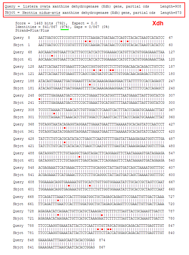

5. Gorniak M., Paun O. and Chase M.W. 2010
Gorniak M. et al., Phylogenetic relationships within Orchidaceae based on a low-copy nuclear coding gene, Xdh: Congruence with organellar and nuclear ribosomal DNA results. Mol. Phylogenet. Evol. 56 (2), 784-795 - Articolo PDF
Cita:
a. Listera ovata xanthine dehydrogenase (Xdh) gene, partial cds - NCBI Gene

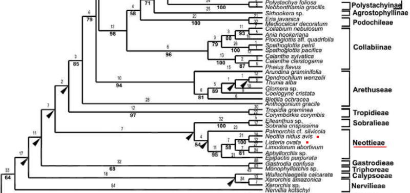

Within Epidendroideae (BP 64) there is a highly unresolved probably basal grade composed of orchids that have been variously proposed as members of Neottioideae or "basal" epidendroids; these include Monophyllorchis, NErvilia, Palmorchis, Xerorchis, Neottieae (BP 95; Epipactis, Neottia), Tropidieae (BP 97; Corymborkis, Trpidia) and Sobralieae (Ellenthus, Sobralia). Sprinkled among these photosynthetic taxa are a number of achlorophyllous taxa: Wullschlaegelia, Gastrodia, Limodorum sister to Aphyllorchis, the pair sister (BP 58) to Neottia (Including the species formerly treated as Listera), including the achlorophyllous species, Neottia nidus-avis.
Chase, Xdh, 2010.JPG [ 50.44 KiB | Osservato 7514 volte ]

Gli studi effettuati negli ultimi anni sulla Listera /Neottia ovata sono un buon numero, ma le sequenze genetiche studiate sono solo 6 o 7 ripetute e combinate diversamente nei vari studi: Van Damme E.J.M., 1994: mbL ; Cameron, 1999: rbcL ; Cameron, 2004: psaB ; Freudenstein, 2004: rbcL e matK ; Roy, 2009: ITS, trnS-G e rbcL ; Gorniak e Chase, 2010: Xdh ; de Vere, 2012: matK, rbcL ; Xiang, 2012 : rbcL, matK e psaB.

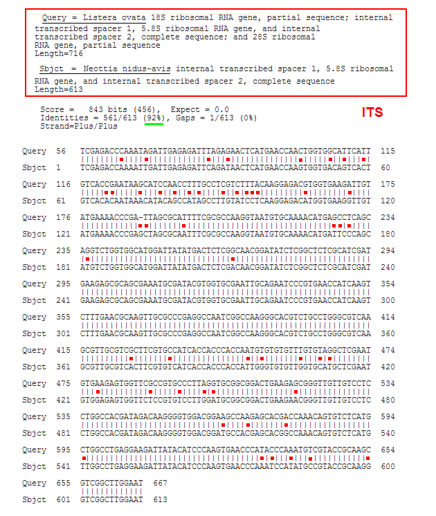

MessaggioInviato: 6 ottobre 2012, 10:59
C'è una cosa che mi lascia perplesso.. cercando di confrontare le sequenze di Listera ovata e L. cordata con quelle di Neottia nidus-avis per avere un confronto diretto delle sequenze geniche, le uniche due che vengono confrontate in automatico sono le sequenze ITS e Xdh. Tutti gli altri geni sopra proposti, o non sono disponibili per entrambe le specie (potrebbero anche essere depositate in altre banche dati di minor importanza o non essere ancora state depositate) o sono talmente diverse da non essere nemmeno confrontabili, tanto che il software automatico non le prende nemmeno in considerazioni come simili (in particolare rbcL e matK). Forse sono io che sbaglio da qualche parte... ad ogni modo di seguito allego il confronto di allineamento delle sequenze di Listera ovata e Neottia nidus-avis per le sequenze geniche ITS e Xdh. La somiglianza è del 92% per la regione ITS e del 97% per la regione Xdh. I quadratini rossi corrispondono a basi nucleotidiche del DNA in cui non c'è corrispondenza tra le due specie.
Listera ovata, ITS.PNG [ 44.3 KiB | Osservato 7513 volte ]
Listera ovata, Xdh.PNG [ 51.67 KiB | Osservato 7513 volte ]
