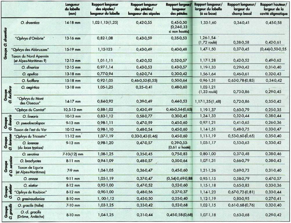

Di seguito i gruppi e le specie di Ophrys fuciflora secondo Demange....
Gruppi e specie Demange.JPG [ 197.39 KiB | Osservato 15452 volte ]
MessaggioInviato: 30 giugno 2012, 12:36

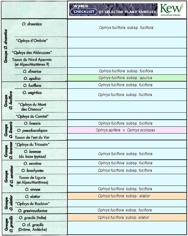

Senza alcun intento polemico, ma esclusivamente per fare un confronto, ho voluto riportare per ognuna delle specie indicate da Demange, il corrispettivo che si trova nella Kew Checklist. Quello che penso possa apparire evidente, anche alla luce di quanto abbiamo discusso in questi giorni a proposito dei concetti di specie e sottospecie, è una evidente quanto estremamente differente, interpretazione proprio dei concetti di specie, di sottospecie e di variabilità intraspecifica! Ognuno è ovviamente libero di trarre le proprie conclusioni, e di esporre di seguito le proprie perplessità! :D
Demange & Kew.JPG [ 97.61 KiB | Osservato 15449 volte ]

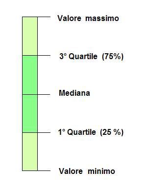

L'autore ci fornisce per ogni parametro un intervello, rappresentato dal valore minimo e dal valore massimo. In alcuni casi indica un valore più estremo, tra parentesi. Ipotizzando per ogni gruppo una distribuzione standard dei dati, è possibile stimare dai valori minimo e massimo, anche i valori della mediana, ovvero il valore che divide in due parti uguali la popolazione per quel certo carattere, il primo interquantile (25%) e il terzo interquantile (75%). Per spiegarvi meglio, immaginate che il rettangolo qui sotto rappresenti l'intero insieme di valori rilevati per una certo carattere:
Quartili.jpg [ 29.43 KiB | Osservato 15432 volte ]
Rappresentando quindi l'insieme dei valori di un certo carattere con questi rettangoli, possiamo creare dei grafici (chiamati Box-Plot) che ci consentono di visualizzare come ogni carattere varia da una "specie" all'altra. I criteri presi in esame da Demange sono sette:

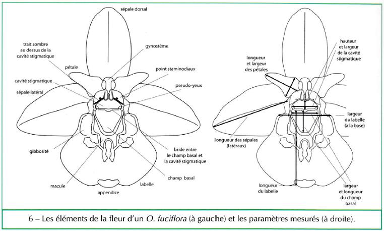

1) Lunghezza del labello
2) Rapporto lunghezza dei sepali - lunghezza del labello

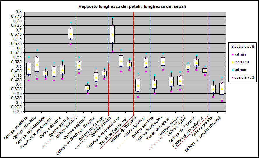

3) Rapporto lunghezza dei petali - lunghezza dei sepali
4) Rapporto larghezza - lunghezza dei petali
5) Rapporto lunghezza - larghezza del labello (alla base)
6) Rapporto lunghezza - larghezza del campo basale
7) Rapporto altezza - larghezza della cavità stigmatica

I grafici (box plot) di seguito riportati rappresentano con il rettangolo bianco il 50% dei valori, compresi tra il 25% e il 75%, con il quadratino viola il valore minimo, e con il quadratino azzuro il valore massimo, tali e quali come indicati da Demange nella tabella presente nel terzo ed ultimo dei suoi articoli.

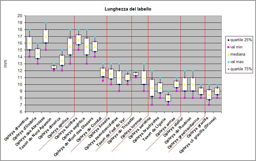

Demange.1 Lunghezza del labello.jpg [ 94.07 KiB | Osservato 15432 volte ]
Per quanto riguarda il primo carattere: la Lunghezza del labello, si potrebbe ipotizzare una divisione in due popolazioni, la prima composta dalle prime 9 specie da sinistra nel grafico (ad eccezione forse del "Taxon du Nord Apennin"), mentre la "Ophrys du Comptat", che dovrebbe secondo Demange appartenere al gruppo di "Ophrys fuciflora" senso stretto, risulta perfettamente allineata con tutte le restanti specie e gruppi di destra.

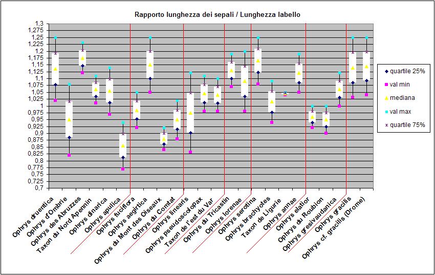

Demange.2 Rapporto lunghezza dei sepali - lunghezza del labello.jpg [ 101.6 KiB | Osservato 15432 volte ]
Dal secondo carattere preso in esame (Rapporto lunghezza dei sepali / lunghezza del labello) non si riescono a trarre conclusione statisticamente significativa, vista la elevata sovrapposizione dei valori di tutti le specie, di ciascun gruppo.

Anche nel caso del terzo carattere (Rapporto lunghezza dei petali / lunghezza dei sepali) c'è una elevata sovrapposizione di valori per la maggior parte dei gruppi e specie. La maggior parte si attestano tra valori compresi tra 0,35 e 0,55, con una più o meno variabile sovrapposizione. Volendo si potrebbe identificare un valore soglia di 0,45 che ci aiuterebbe a suddividere alcune specie dalle altre, ma ci porterebbe anche ad accorpare ad esempio Ophrys gracilis con Ophrys aegirtica e Ophrys serotina. Gli unici due taxa che si discostano sensibilmente sono Ophrys fuciflora subsp. apulica e Ophrys fuciflora subsp. linearis, con valori ben discostati e statisticamente significativi.

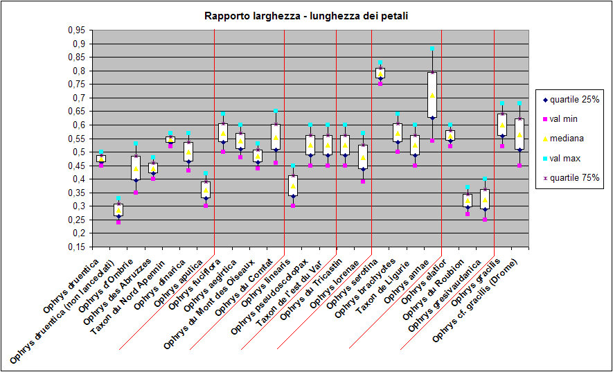

Demange.4 Rapporto larghezza - lunghezza dei petali.jpg [ 150.94 KiB | Osservato 15432 volte ]
Per il quarto carattere preso in esame (rapporto tra la larghezza e la lunghezza dei petali) Demange fornisce nell'articolo per la Ophrys druentica una doppia coppia di valori, a seconda che le piante abbiano o meno i petali lanceolati. Questo porta nel grafico a due box distinti e separati, i primi due da sinistra. Per i restanti gruppi abbiamo una notevole sovrapposizione dei valori riportati nella tabella, con pochi casi che si discostano leggermente, in particolare Ophrys serotina con una limitata variabilità di questo carattere, al di sopra della media, ma ampiamente sovrapposto a quello ben più ampio di Ophrys annae, e altre quattro entità che si discostano con valori più bassi (Ophrys fuciflora subsp. apulica, Ophrys fuciflora subsp. linearis, la "Ophrys du Roubion" e la Ophrys gresivaudanica, ma è bene notare che questi taxa dovrebbero appartenere a tre gruppi differenti.

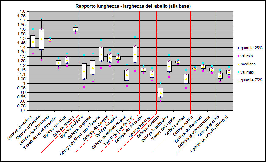

Demange.5 Rapporto lunghezza - larghezza del labello (alla base).jpg [ 154.28 KiB | Osservato 15432 volte ]
Il quinto carattere che dovrebbe consentirci di distinguere queste specie è il rapporto tra la lunghezza e la larghezza del labello. Anche in questo caso si presenta una ampia sovrapposizione dei valori, con nuovamente Ophrys fuciflora subsp. apulica che si discosta, seppur sovrapposta nei valori alle prime due Ophrys da sinistra. Nonostante alcuni taxa presentino un range di valori molto ristretto (si vedano Ophrys elatior e il "Taxon de Ligurie") i loro valori sono prefettamente sovrapposti a quelli di altri taxa, anche di gruppi differenti. Si discosta, seppur di poco, anche Ophrys serotina.

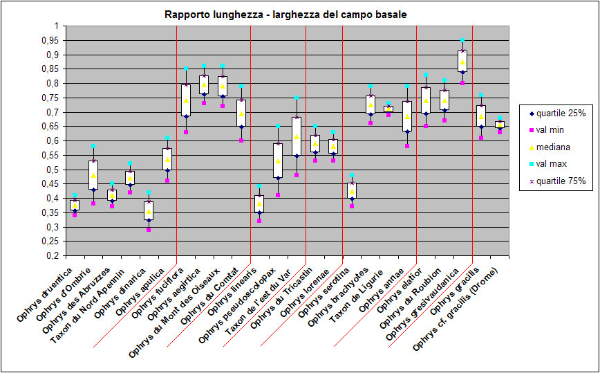

Demange.6 Rapporto lunghezza - larghezza del campo basale.jpg [ 146.56 KiB | Osservato 15432 volte ]
Ed arriiamo agli ultimi due caratteri che dovrebbero essere i più significativi. In questo caso abbiamo l'intero gruppo di Ophrys druentica sovrapposto ai gruppi di Ophrys linearis e Ophrys lorena. Nel gruppo di Ophrys druentica si potrebbe ipotizzare una separazione tra Ophrys dinarica e Ophrys fuciflora subsp. apulica. Per quanto riguarda il gruppo di Ophrys fuciflora risulta invece parzialmente sovraposto a quello di Ophrys linearis, e perfettamente sovrapposto ai gruppi di Ophrys elatior e Ophrys gracilis, ed anche alla Ophrys serotina; una buona sovrapposizione tra le entità del gruppo di Ophrys lorenae con quelli di Ophrys linearis, e al contempo due entità di queste gruppi (proprio Ophrys linearis e Ophrys serotina), sovrapposte ai valori del gruppo di Ophrys druentica.

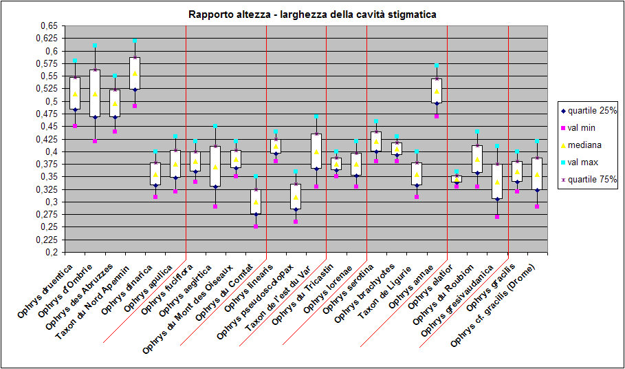

Demange.7 Rapporto altezza - larghezza della cavità stigmatica.jpg [ 157.2 KiB | Osservato 15432 volte ]
Infine, per quanto riguarda l'ultimo carattere (rapporto tra altezza e larghezza della cavità stigmatica), che insieme al precedente, dovrebbe rappresentare forse il carattere più importante per distinguere queste specie, per via degli insetti impollinatori, e dunque anche del possibile isolamento riproduttivo di questi taxa, si osserva che i valori presentano una netta sovrapposizione di almeno due entità di tutti i gruppi presi in considerazione! Nel primo gruppo di Ophrys druentica abbiamo le prime quattro specie a pari valori, che questa volta si allineano perfettamente Ophrys annae, e due entità che invece si sovrappogono ai valori di tutti gli altri gruppi.

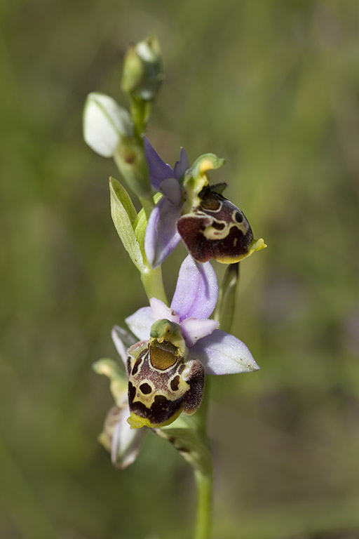

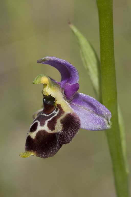

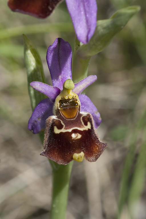

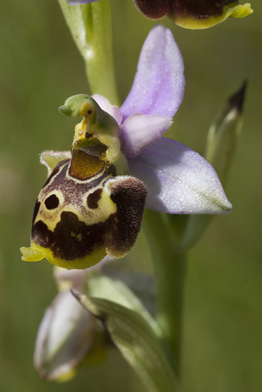

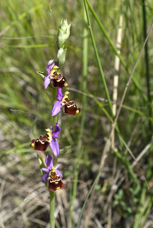

Le Ophrys tardive del Roubion mi avevano colpito molto. Ci aveva accompagnati a visitarle l’amico Gil Scappaticci il 12 giugno 2009. Era una stazione che lui studiava da tempo e ci diceva sorridendo che il vero carattere costante di quella bella popolazione di Ophrys era la variabilità. Si trattò, come spesso ci accade, di una visita disperatamente veloce, perché quel giorno dovevamo documentare bene Epipactis provincialis ed Epipactis rhodanensis, quindi per le Ophrys non poteva rimanere molto spazio. Comunque vedemmo con rapidità almeno un centinaio di piante in cui, tra colore, forma e disegno per certo si potevano tranquillamente interpretare parecchie strutture diversificate: una cosa impressionante, la pur cospicua variabilità delle fuciflora di casa nostra era nulla in confronto. Quando si trattò di fotografare mi furono concessi otto minuti precisi ( ho lasciato gli Exif alle foto, così potete controllare se dico il vero): misi giù lo zaino e ripresi un po’ a caso le piante residenti nei tre metri circostanti. Già in questa documentazione approssimativa però compare la voglia di distinguersi di queste Ophrys francesi e penso che con mezza giornata di tempo a disposizione oggi avrei potuto stupirvi con immagini di fiori, che a prima vista sarebbe parso persino arduo accomunare in una stessa sottospecie. Penso che questa esperienza meriti qualche meditazione. La prima è sicuramente che sperare di inserire le ex Ophrys tardive del Roubion in una tabellina automatica di caratteri, che offra chiavi rapide e sicure di riconoscimento è opera inutile e destinata al fallimento. Sono curiosissimo di leggere il protologo, per capire come Gil e Aubenas abbiano risolto il problema tremendo di fissare e descrivere i caratteri propri di questi fiori. La seconda meditazione è su ciò che ci possa raccontare questa popolazione interessantissima di Ophrys. Al 12 giugno, quasi in pianura, nel greto assodato (e assolato) di un torrente altre Orchidacee in fiore non esistevano: è quindi facilmente ipotizzabile che questa popolazione sia geneticamente stabile e costante. Eppure il fenotipo è quanto di più diverso e fantasmagorico abbia mai incontrato: forse un messaggio della Natura che, in ambito fuciflora, la capacità di variare il fenotipo supera di gran lunga il nostro desiderio di catalogazioni precise e univoche?
Torno subito e in buon ordine alle care Epipactis, decisamente meno volubili di queste Ophrys belle e capricciose. (Altre due foto in un messaggio successivo) Un caro saluto a tutti Riccardo
