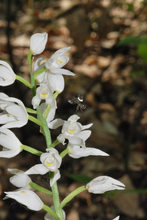

Stavo fotografando una Cephalanthera longifolia, in una stazione di più di 200 piante, quando è arrivato questa piccola ape con il polline appeso sulla schiena:
ceph.jpg [ 147.13 KiB | Osservato 8888 volte ]
Qualcuno puo' trovare il suo nome con queste pessime foto?

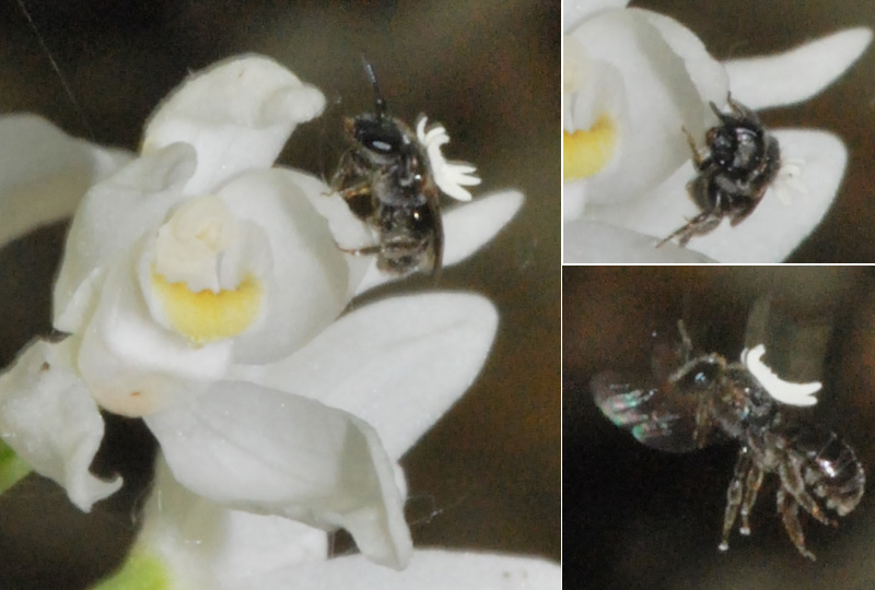

poll.jpg [ 124.67 KiB | Osservato 8888 volte ]
Nel loro libro "The flower of the European orchid", Claessens e Kleynen citano 3 specie di api impollinatrici di Cephalanthera longifolia: Lasioglossum laeve, Halictus smeathmanellus, e Halictus politus.
Una cosa interessante: Cephalanthera longifolia attrae gli impollinatori del Cistus salvifolius. Non offre né polline né nettare, ma le sue strie gialle mimetizzano il polline del Cistus. Alcuni studi hanno mostrato che il percentuale di piante impollinate è molto più alto in presenza di Cistus salvifolius. Questa stazione di Cephalanthera longifolia, una delle più importanti nella provincia di Varese, è situata appunto sul monte dove c'è l'unica stazione di Cistus salvifolius della provincia.

Documento veramente eccezionale, complimenti per le foto e la fortuna! Per la classificazione non so aiutarti,
spero che Leonardo (Forbix) passi presto da queste parti e possa determinare l'ape in questione! :)

Direi che al 90% si tratta di un Halictidae, quindi potrebbe essere proprio un Lasioglossum sp. o un Halictus sp., ma è una famiglia davvero complicatissima, specialmente per quanto riguarda il genere Lasioglossum.
Dalle foto, purtroppo non si può andare oltre....ma il documento resta eccezionale!!

Ho trovato una foto molto simile, di impollinazione dorsale, effettuata però su Cephalanthera rubra!
http://johandierckx.aminus3.com/image/2011-07-30.html
Le due api interessate in questo tipo di impollinazione appartengono al genere Chelostoma (Hymenoptera, Megachilidae) e sono state descritte in "Entomologicheskoe Obozrenie 1990 Vol. 69 No. 3 pp. 534-537" dagli autori Nazarov and Ivanov, identificate come Chelostoma distinctum e Chelostoma fuliginosum.
