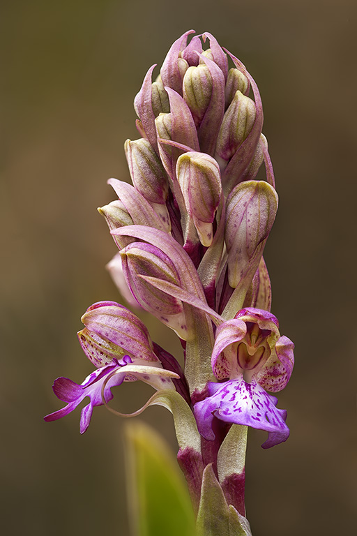

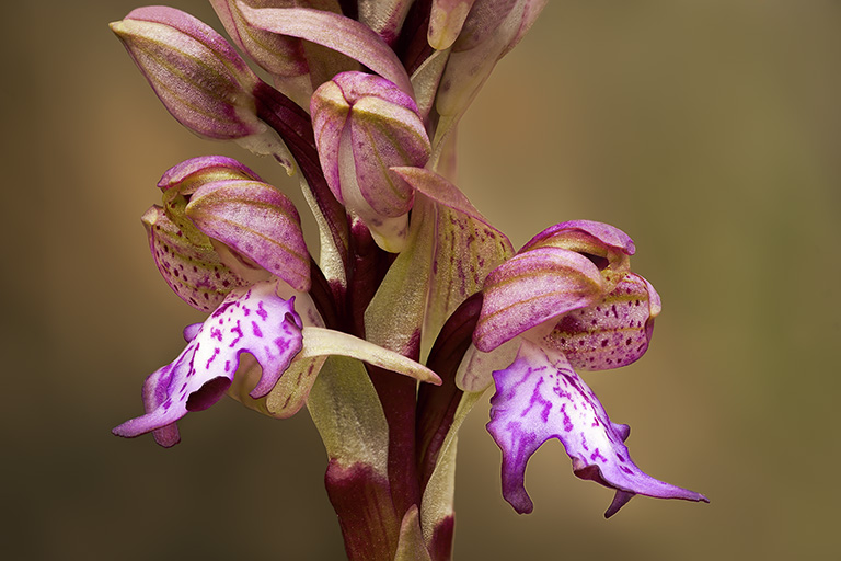

Ieri anche il freddo clima padano ci ha regalato i primi due fiori aperti, naturalmente di Barlia. Poiché li ho ripresi in focus stacking, ti pubblico un paio di foto, tanto per capire le possibilità di questa tecnica. Ho usato un 180 mm con diaframma 5 nella foto verticale e 6,3 in quella orizzontale. Mi spiace non poter dare una risoluzione superiore, che permetterebbe meglio una valutazione. Ciao Riccardo

intanto i doverosi complimenti per le bellissime foto e mi scuso per il ritardo con cui rispondo!!
