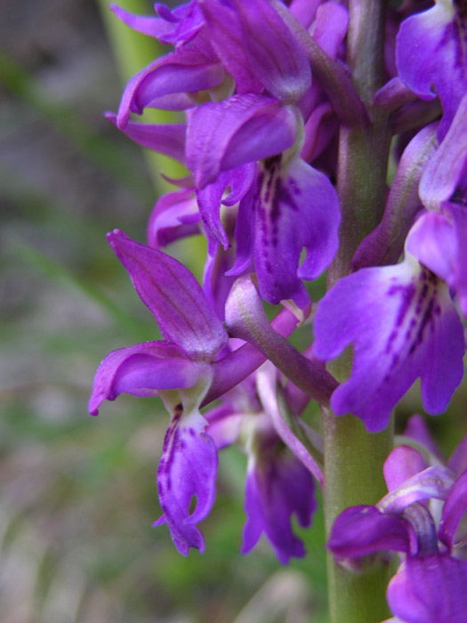

i due esemplari a fiori rossi sono sicuramente degli ibridi. Provo a mettere in evidenza alcuni particolari:
-- il sepalo centrale nelle foto appare connivente con i petali, ad apice ottuso e chiuso verso il basso; in mascula speciosa, la sola mascula qui presente (oltre la olbiensis), il sepalo centrale è sì connivente con i petali, ma possiede apice nettamente acuminato e rivolto in alto o addirittura all'indietro; il sepalo rivolto in basso è tipico della subsp. mascula ed anche della subsp.olbiensis, entrambe non presenti in quest'area. O. pallens ha il sepalo centrale connivente e ad apice ottuso e rivolto in basso.

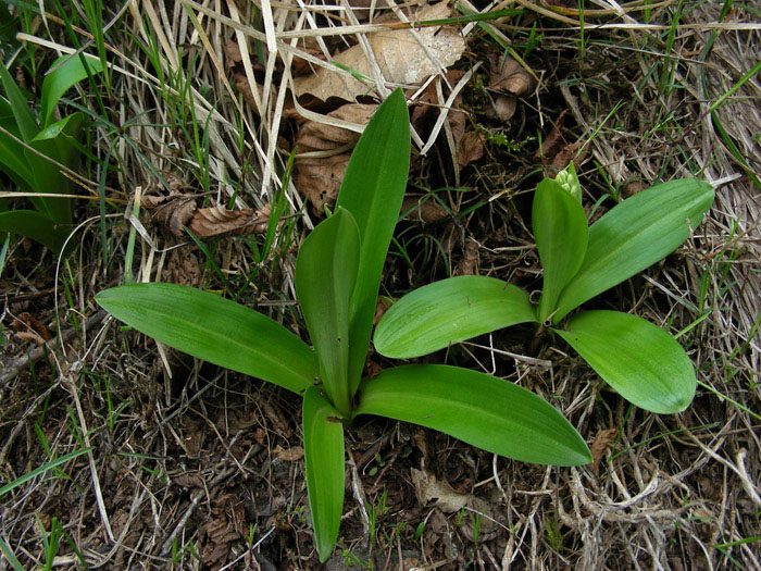

--le foglie sono larghe e molto vicine a quelle di O. pallens (maggiore larghezza verso l'apice).
--il colore bianco-avorio delle brattee; sono giallastre in O. pallens, porporine in O. m. speciosa.
--il colore verde con lievi sfumature rossastre del fusto all'altezza dell'infiorescenza; è verde in O. pallens, sempre rosso-violaceo in O. m. speciosa.
--il lobo centrale del labello richiama quello di O. pallens; in O. m. speciosa il lobo è spesso crenulato -dentato.

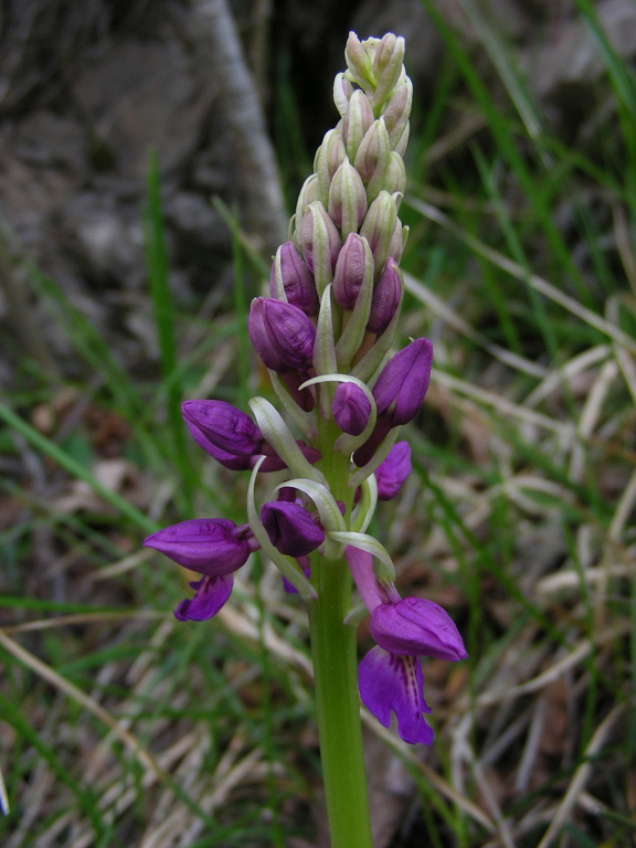

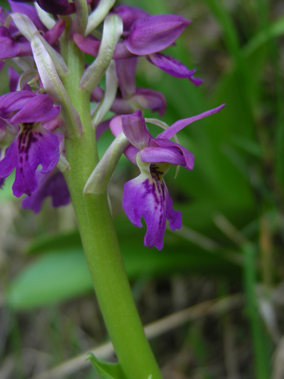

Sulla foto 5 (cioè la seconda) le brattee sembrano bianco-avorio mentre sulla foto 6 (cioè la terza) sembrano più porporine. Sono scatti delle stesse piante?
Anche se ogni particolare elencato da mauroo, preso separatamente, non bastarebbe per dire che si tratti di un ibrido, la loro presenza simultanea mi ha piuttosto convinto.
Alex

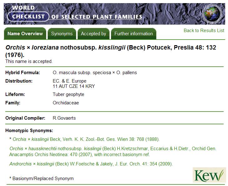

Confermo quanto scritto da Leonardo circa la nomenclatura di questo ibrido:
O. mascula speciosa x O. pallens.JPG [ 79.01 KiB | Osservato 11605 volte ]
e mi permetto di segnalarvi il sito della SOF (Swiss Orchid Foundation at the Herbarium Jany Renz)
da cui sono tratte le seguenti immagini depositate come ibrido Orchis × loreziana:
Comunque sia e per quanto può valere, anche a me i vari particolari elencati da Mauro, presi tutti insieme mi hanno convinto abbastanza.

Sul fatto che si tratti di un ibrido io non ho dubbi e neppure ne hanno avuti gli amici e appassionati francesi e tedeschi che lo hanno visionato. Le stesse due piante in annate differenti hanno mostrato variazioni di colore, per esempio nel 2009 la colorazione delle parti fiorali è stato più marcata. Per Alex: la foto n. 6 è del 2009, le altre del 2008.

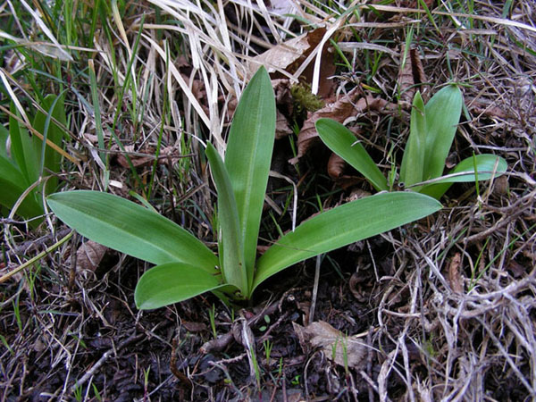

Posto ancora alcune foto: nella n. 7 a sinistra le foglie dei due ibridi, a destra quelle di Orchis pallens.
I dati EXIF delle foto indicano invece che la 6 è stata scattata il 14 maggio 2008. In effetti sono tutte del 2008 tranne la 10, del 2009. Avrai confuso tra la 6 e la 10.
Comunque la 5, la 8 e la 9, che mostrano le brattee bianco-ivorio, sono tutte state scattate il 9 maggio 2008, cioè 5 giorni prima della 6.
Forse il colore delle brattee è cambiato tra queste date...

MessaggioInviato: 20 ottobre 2011, 9:23
Messaggi: 325
Località: Taggia (IM)
Nome: Mauro
Cognome: OTTONELLO
Località: Taggia
Sì Alex, per le date ho controllato meglio e confermo quanto tu hai scritto.
