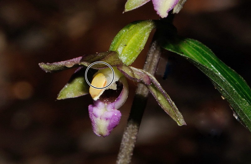

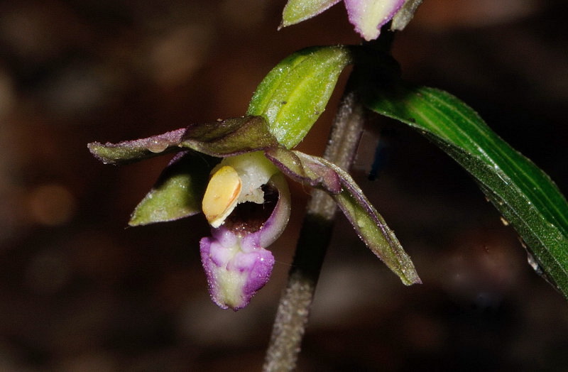

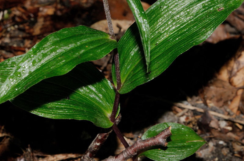

Appennino Pistoiese, Luglio 2015.
Da alcuni anni, una o due piantine di questo soggetto si ripresentano all'interno della nota stazione di E. neglecta.
Quest'anno una sola piantina presente....e anche molto sofferente per il caldo, nonostante quella notte sia piovuto.
Sepali e petali allungati, brattee allungate e forma delle foglie, assieme all'antera leggermente peduncolata da una parte + colore del fusto rossastro-violetto, assieme a sfumature violette del bocciolo e callosità dell'epichilo dall'altra, mi fanno propendere per questa combinazione nell'ibrido.
11.jpg [ 119.32 KiB | Osservato 7980 volte ]
13.jpg [ 105.35 KiB | Osservato 7980 volte ]
Commento file: Antera leggermente peduncolata.

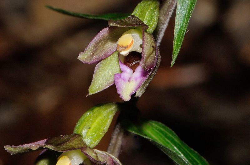

14.jpg [ 121.17 KiB | Osservato 7980 volte ]
Commento file: Particolare del "bocciolo", con sfumature violette.

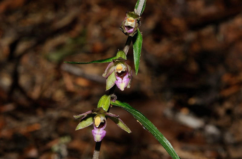

15.jpg [ 111.41 KiB | Osservato 7980 volte ]
Commento file: Particolare del fusto e delle foglie. Il colore del fusto in realtà, è molto intenso e le foto non rendono giustizia.

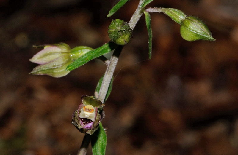

16.jpg [ 167.03 KiB | Osservato 7980 volte ]
MessaggioInviato: 3 agosto 2015, 21:13
Ciao Bruno, non ho dubbi sulla tua determinazione (nel senso che mi fido :D ), vorrei solo capire, mettendo una freccia sulla foto se puoi, come fai a vedere che l'antera è leggermente peduncolata, ovvero qual'è il peduncolo dell'antera, grazie!

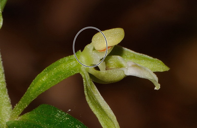

MessaggioInviato: 3 agosto 2015, 21:56
Ciao Luciano, il peduncolo dell'antera (se c'è) è quella parte che la collega alla colonna del ginostemio. L'antera può anche essere "sessile", cioè senza nessun peduncolo.
Ti allego anche una foto di una "neglecta" un cui si vede bene il peduncolo dell'antera.
Ciao, Bruno.
PS: non sono tanto capace di disegnare sulle foto (per non dire negato).
14a.jpg [ 144.71 KiB | Osservato 7972 volte ]
Commento file: Peduncolo dell'antera.
32a.jpg [ 138.56 KiB | Osservato 7972 volte ]
MessaggioInviato: 3 agosto 2015, 22:04
Grazie Bruno, nell'ultima foto, di profilo, si vede meglio.
