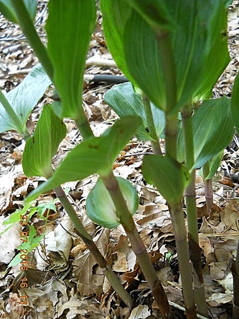

il cespo è di sette steli:
DSCN1708.JPG [ 128.12 KiB | Osservato 11272 volte ]
particolare della base:
DSCN1723.JPG [ 166.52 KiB | Osservato 11272 volte ]

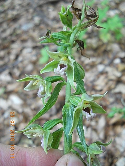

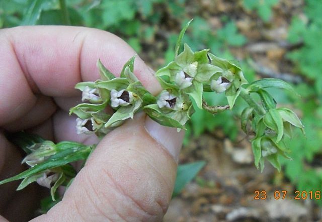

fiori:
DSCN1712.JPG [ 95.63 KiB | Osservato 11272 volte ]
DSCN1714.JPG [ 82.33 KiB | Osservato 11272 volte ]

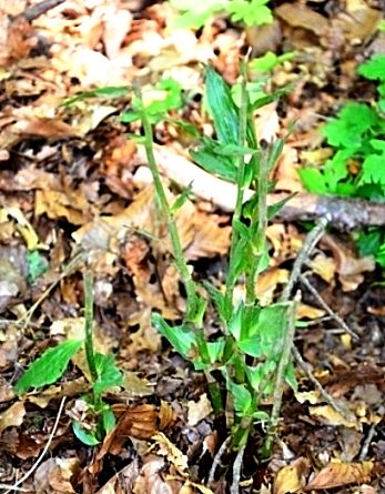

Al controllo di oggi 30/07, il gruppo risulta brucato da chi non si è posto il problema dell' identificazione della specie: qualunque fosse, era edibile e gradita all'appetito di un ... cornuto :twisted:
giorgino :pianto:
DSC_0124.JPG [ 128.09 KiB | Osservato 11240 volte ]

Ciao ,le piante qui riportate appartengono senza ombra di dubbio ad E. neglecta . Vedi Giorgio sono un po’ perplesso quando parli mancanza di viscidio attivo, in realtà in questa tipologia di piante il viscidio c’è e come, ma solitamente rimane attivo per un breve periodo dopo l’apertura del fiore . Se il contatto avviene in quei tempi, le masse polliniche che tendono a sfaldarsi, verranno asportate più o meno pulitamente. Se osservi l’immagine 1714, trovi conferma di quello che ho detto: si nota la cavità pulita che si è creata tra antera e clinandrio dall’avvenuta asportazione del polline. Se avrai la costanza di osservare negli anni queste piante, vedrai che le modalità di sfaldamento delle masse polliniche possono essere diverse da un anno all’altro: in certe annate possono rimanere compatte per lungo tempo, in altre invece si sfaldano già quando il fiore è ancora chiuso.
