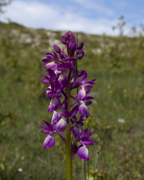

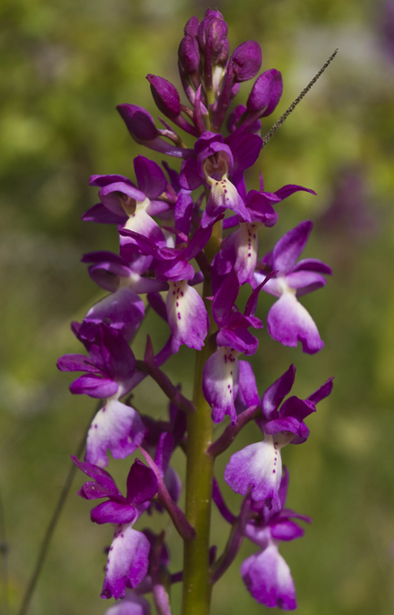

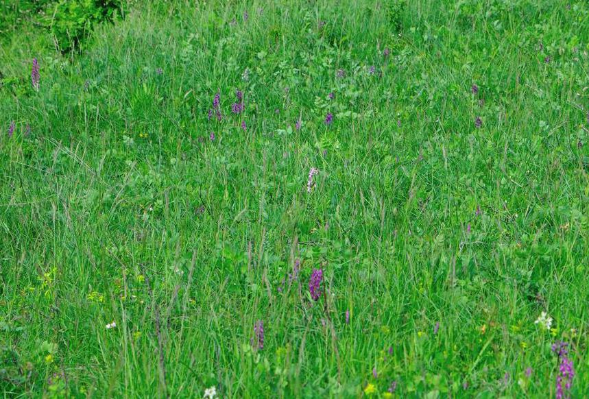

Sono un paio di anni che trovo in una stazione di Orchis provincialis formata da decine di esemplari (forse centinaia), una ventina di soggetti di colore rosso violaceo assieme a un solo esemplare di colore rosa. La stazione si trova in Comune di Prignano (MO) su terreno arido a circa 450msl in compagnia di varie Orchis ed Ophrys. Premetto che il dubbio che fosse un ibrido con Orchis mascula mi è venuto, ma nella nostra Provincia l' Orchis mascula si trova solo a quote più elevate e comunque in quella zona, io, non l'ho mai trovata. Le prime "mascula" normalmente le trovo a circa 30km in linea d' aria e dopo due crinali di serie di colline più a sud. Chiedo scusa per la qualità delle foto, ma sono di due anni fà, con altra macchina e obiettivo.
Comunque qualcuno ha qualche idea a proposito?
Ciao da Bruno.

Dato che nessuno ha risposto finora, provo a farlo io..
Camus parla della Orchis provincialis f. rubra, ma la segnala solo per la Corsica.
Egli scrive: Fiori rossi o rosa, tranne il centro del labello che è giallo, punteggiato di rosso o marrone; brattee, asse fiorale e peduncolo, sfumati con viola o rosso. per tanto questo mi fa pensare che il resto della morfologia del fiore dovrebbe essere tale quale ad una Orchis provincialis normale.

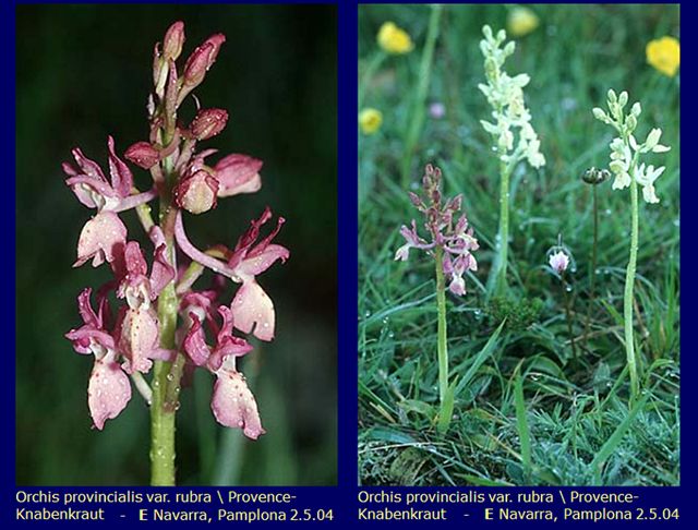

Cercando online ho trovato alcuni riferimenti sulla Orchis provincialis var. rubra segnalata per la Spagna.
Cita:
Tratto da: http://www.guenther-blaich.de/artseite. ... var.+rubra
O.provincialis var. rubra.jpg [ 69.53 KiB | Osservato 13393 volte ]
Circa un terzo delle orchidee in questa stazione hanno parti rosse nelle loro fioriture, le altre sono di colore giallo pallido, come solito per la Orchis provincialis. Non è noto, se il colore rosso è dovuto alla variabilità genica della Orchis provincialis, o se si tratta di discendenti di ibridi con Orchis langei, Orchis olbiensis o Orchis mascula. Ad oggi nessuna di queste orchidee del gruppo mascula è presente nel sito. Ci sono diversi siti come questo in Spagna settentrionale, e anche in Corsica.
Jean-Pierre AMARDEILH in Orchidophile 182 (2009) ha descritto queste forme come Orchis ×navarrensis, l'ibrido tra Orchis langei e Orchis provincialis.
Ma ovviamente da noi la Orchis langei non c'è...
Tornando allora a Camus, per quanto riguarda la Orchis ×penzigiana scrive:
[...] Sperone subcilindrico, quasi orizzontale o leggermente verso l'alto.
Osservando i tuoi fiori lo sperone è orizzontale o poco ascendente (sicuramente non arcuato verso l'alto come quello della Orchis provincialis normale, ne come quello della presunta Orchis provincialis var. rubra delle immagini allegate) e termina spatolato o clavato all'apice, proprio come in Orchis mascula.
Inoltre avevo letto da qualche parte che il fatto di non trovare uno dei parentali nelle strette vicinanze di un ibrido non esclude il fatto che in passato fosse presente e che un successivo cambiamento dell'ambiente possa aver portato alla sua scomparsa e alla sopravvivenza dell'ibrido. Mi è capitato di trovare una Anacamptis ×alata in un campo pieno di Anacamptis laxiflora, ma dove di Anacamptis morio non ce n'era neanche una.. Max ne sa qualcosa! :)
Infine riporto tal quale un commento riportato su KRETZSCHMAR, ECCARIUS, DIETRICH, 2007 – THE ORCHID GENERA: Anacamptis, Orchis, Neotinea dove a tal proposito si dice: "The occassional reports of the existence of red-flowered specimens are very suspect. Findings of such plants with lips showing the "crooked sheep's nose like" form are normaly hybrids with Orchis mascula or one of its subspecies, or with Orchis patens, respectively."
Ad ogni modo è solo una ipotesi.. sentiamo gli altri cosa ne pensano!

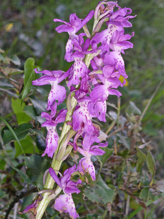

qui in Sardegna è presente Orchis mascula subsp. ichnusae Corrias che con Orchis provincialis dà origine all'ibrido
Orchis × penzigiana nothosubsp. sardoa Scrugli & M.P.Grasso
Le foglie basali sono maculate come nella provincialis.
Allego alcune foto sperando possano essere utili per un confronto.
Saluti
Gianni

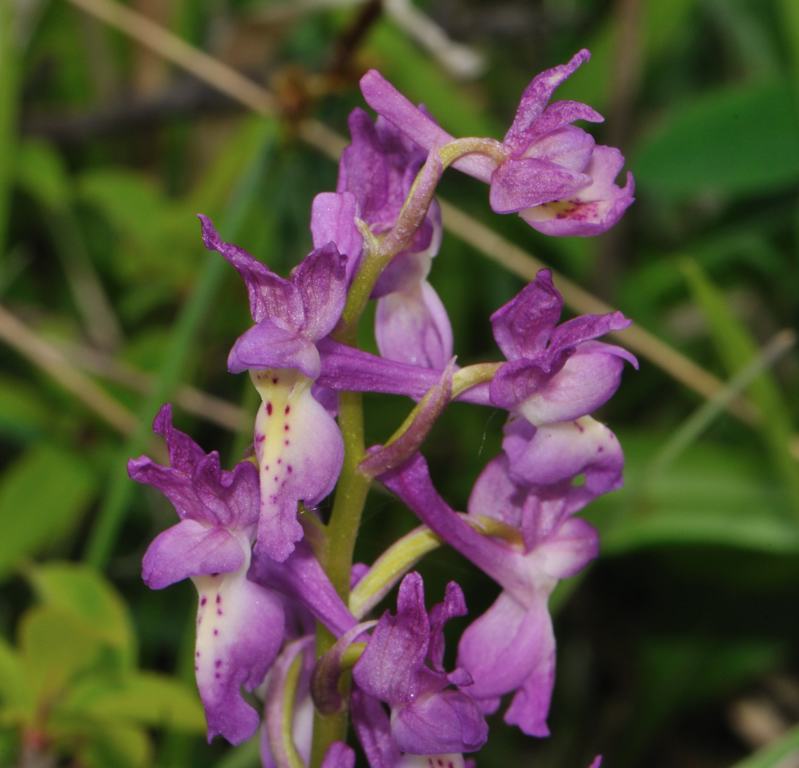

Invio foto di ibridi di Or. mascula subsp. mascula × Or provincialis presenti in Basilicata (Castellucccio superiore -Pz-) sperando, come giustamente dice Gianni, che la cosa possa essere d'aiuto.
Il popolamento è molto grande con centinaia di mascule, provincialis e pauciflora e relativi ibridi (a decine).
Ciao Antonio
