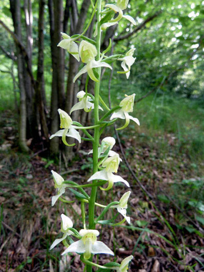

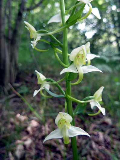

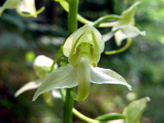

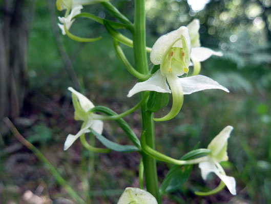

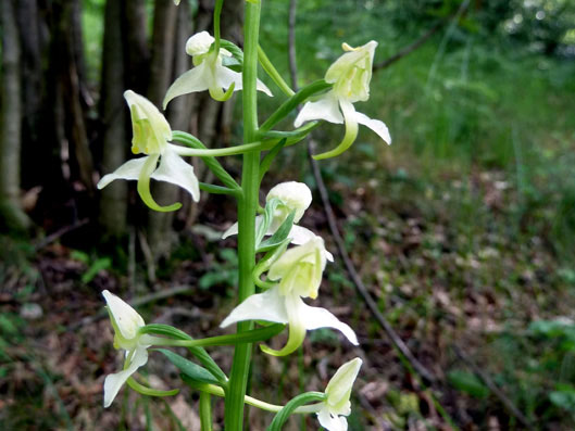

Ho trovato questa piantina isolata a circa 3-400 mt in linea d'aria da una stazione abbastanza numerosa di Platanthera chlorantha. C'è questo labello molto ricurvo che mi ha fatto pensare ad una algerensis ma non siamo in Sardegna bensì in Valsassina in provincia di Lecco. L'habitat è una faggeta abbastanza umida. Ho pensato ad una piantina "fatta così" , ma più la guardo e la confronto con altre più mi sorgono dubbi. Qualcuno può chiarirmeli?

Ciao Ettore,
direi che si tratta di semplice variabilità di P. chlorantha.
L'algeriensis non dovrebbe mai avere i fiori biancastri (come nell'esemplare che proponi).

Ciao Massimo e grazie,
la curvatura del labello evidentemente non è la caratteristica principale come alcune pubblicazioni farebbero pensare. Nelle foto di Gianni Orru il labello non è per niente ricurvo e penso che le differenze stiano più nel colore e nella forma: non è mai bianco come appunto tu mi fai notare ed è più "rettangolare" nella algeriensis e non attenuato.

Sulle Platanthera italiane Lorenz sta facendo un bel lavoro di studio!
Gli inoltro il link a questa discussione, comunque anche io condivido quanto detto da Max.
