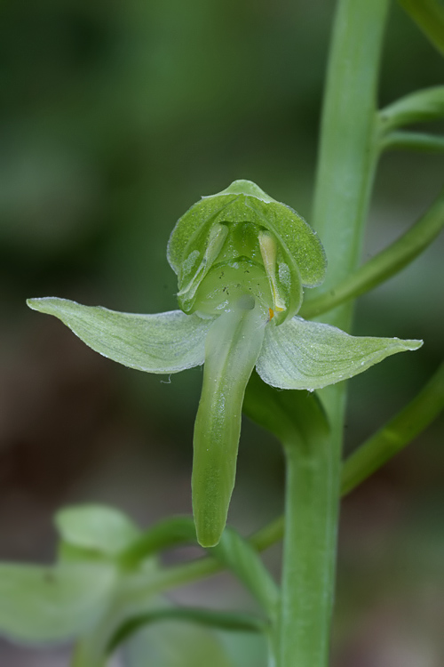

Vorrei mettere in evidenza questa immagine di Platanthera.
Da alcuni è stata classificata come P. bifolia, da altri come chlorantha.
L'aspetto della pianta è di chlorantha; grande, con fiori grandi, verdognoli in tutte le sue parti. Non ha mai le masse polliniche divergenti, ne mai ravvicinate.
In centro Italia è comune dappertutto: Lazio, Abruzzo, Molise. In prati o in sottoboschi di latifolie.
Qualcuno può proseguire la discussione ! !
Se servono altre foto.... le cerco !! Ciao. R.

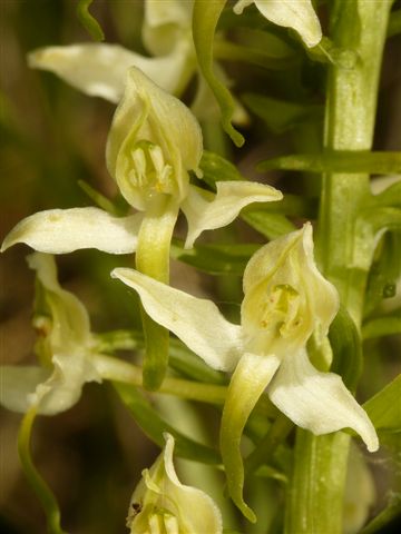

Ciao Rolando
Almeno dalle mie parti (che tu conosci bene), le chlorantha hanno le masse polliniche diverse da quelle della tua pianta, ben distanziate e divergenti; questa è un esempio (ma tutte quelle che ho fotografato sembrano fotocopie...):

Ciao Rolando,
Non capisco bene perché non è una semplice P. bifolia? A causa del colore troppo verdognolo?
E non capisco perché dici che non ha le masse polliniche ravvicinate...? Mi sembrano proprio ravvicinate su questa foto!
Una foto dell'estremità dello sperone potrebbe servire, se ce l'hai.
Stefano, secondo me la Platanthera xhybrida dovrebbe avere le masse poliniche molto più scostate.

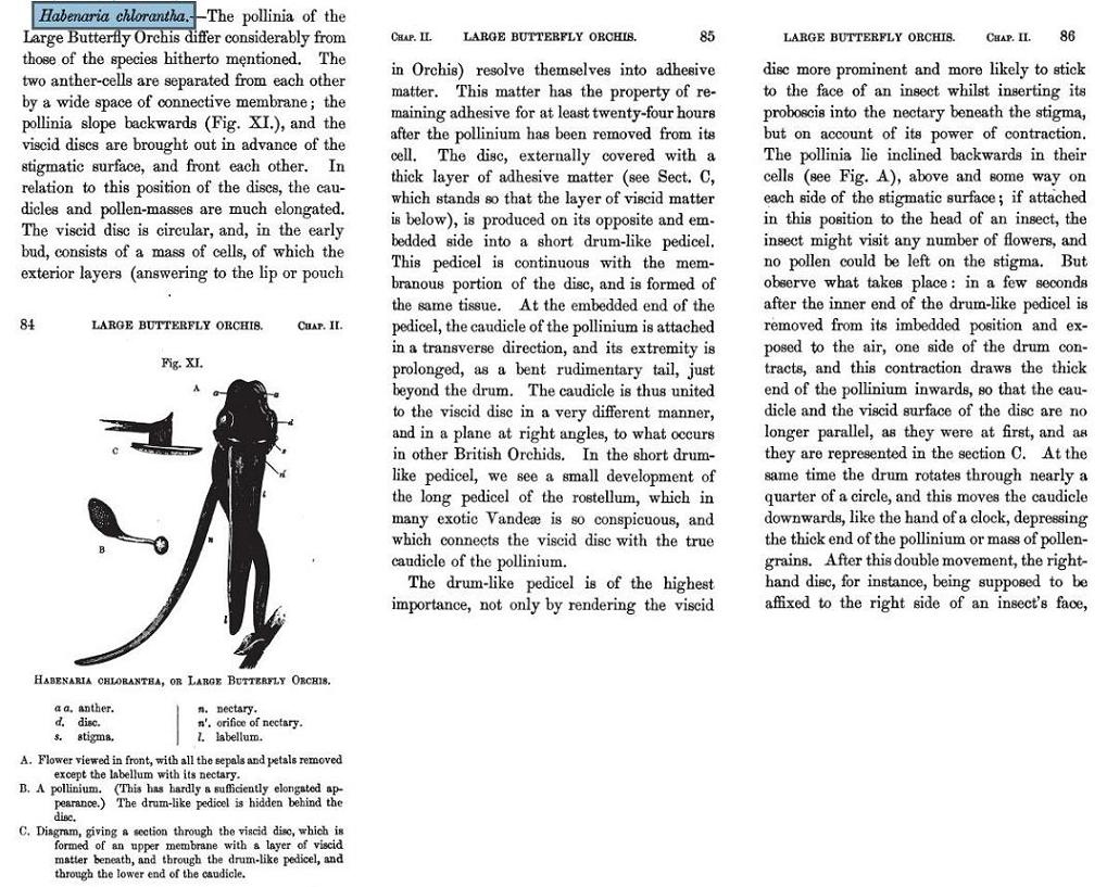

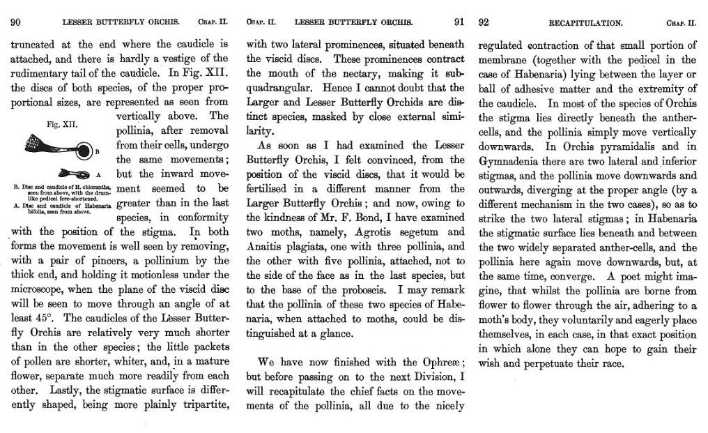

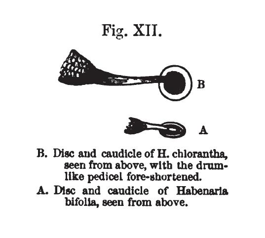

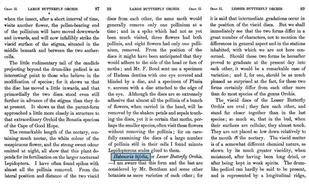

Nel 1862, Darwin riportando le sue osservazioni sulle due specie di Platanthera, quando ancora si discuteva tra naturalisti se fossero o meno due specie distinte appartenenti al genere Habenaria, si accorse che oltre a differire per la diversa disposizione delle logge polliniche, ravvicinate e parallele in P. bifolia e discostate e divergenti alla base in P. chlorantha, notò che in realtà gli stessi pollinii differivano tra le due specie.
Vi allego di seguito le pagine scritte da Darwin e il disegno ingrandito, che potete più facilmente consultare a questo link (a pag. 83-90).
Forse nei casi dubbi come questo oltre ad osservare la disposizione delle logge polliniche e altre caratteristiche indicate da Rolando, potrebbe essere utile osservare anche la forma del viscidio, che stando a Darwin risulta essere ovale in Platanthera bifolia e rotondo in Platanthera chlorantha e la lunghezza delle caudicole (pù corte in P. bifolia e più lunghe in P. chlorantha).

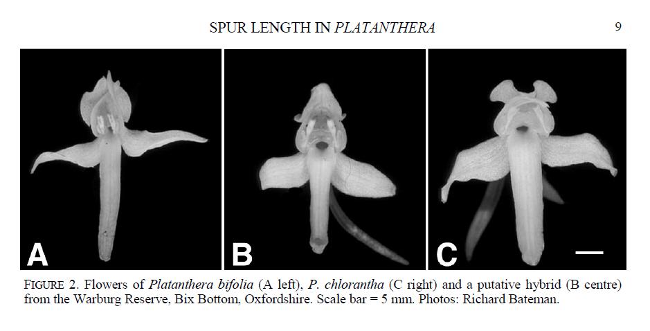

Le osservazioni di Darwin sono state riprese anche da Bateman nel suo seguente lavoro (nel paragrafo in cui parla dell'ibridazione e della Platanthera ×hybrida) in cui analizza la lunghezza dello sperone di numerose popolazioni di P. chlorantha e P. bifolia dimostrando che la lunghezza media è differente tra le due specie (più lungo in chlorantha M=26 mm e più corto in bifolia M=19 mm) e che i presunti ibridi hanno in genere una lunghezza dello sperone intermedia tra quelle delle specie parentali (M= 23 mm) e in un unico caso lunghezza decisamente superiore a quella delle due specie parentali (M= 32).
Bateman, 2008 - Is spur length of Platanthera species in the British Isles adaptively optimized or an evolutionary red herring? - Watsonia 27: 1–21

Invece il carattere del viscidio è davvero interessante e potrebbe essere davvero una ulteriore discriminante!!

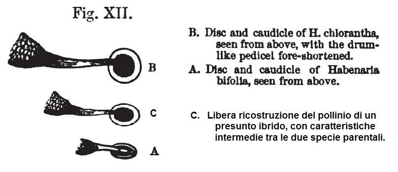

Se fossimo proprio fortunati allora la situazione che dovrebbe presentarsi potrebbe essere simile a quella dell'immagine di seguito! Se poi anche la lunghezza degli speroni dovesse essere intermedia tra quella di P. bifolia e P. chlorantha certe, e quadrare con i valori di Bateman sarebbe il massimo! :D
pollinii platanthere.JPG [ 43.25 KiB | Osservato 10656 volte ]
