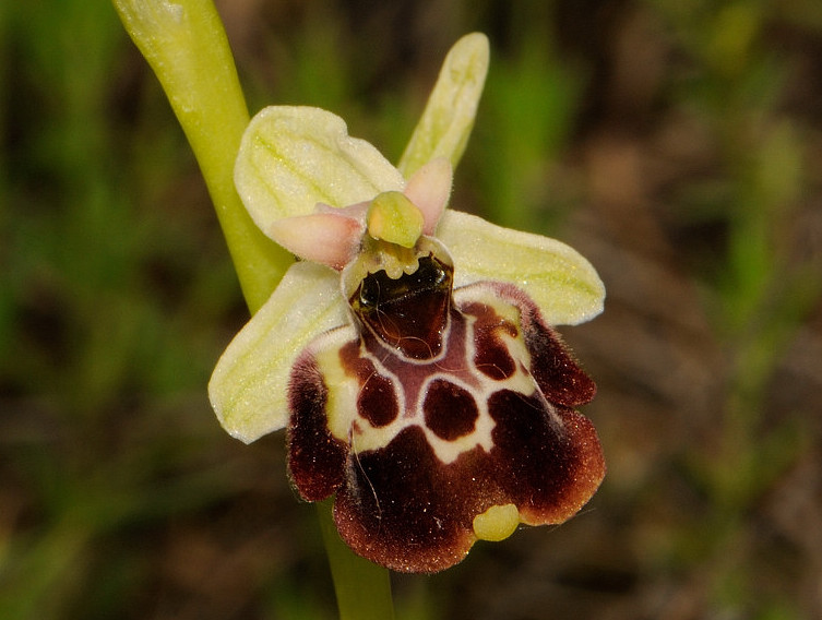

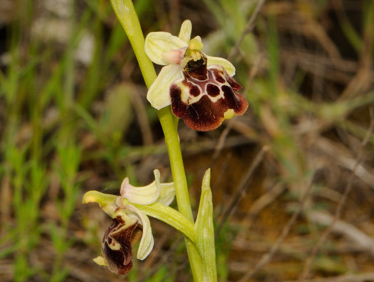

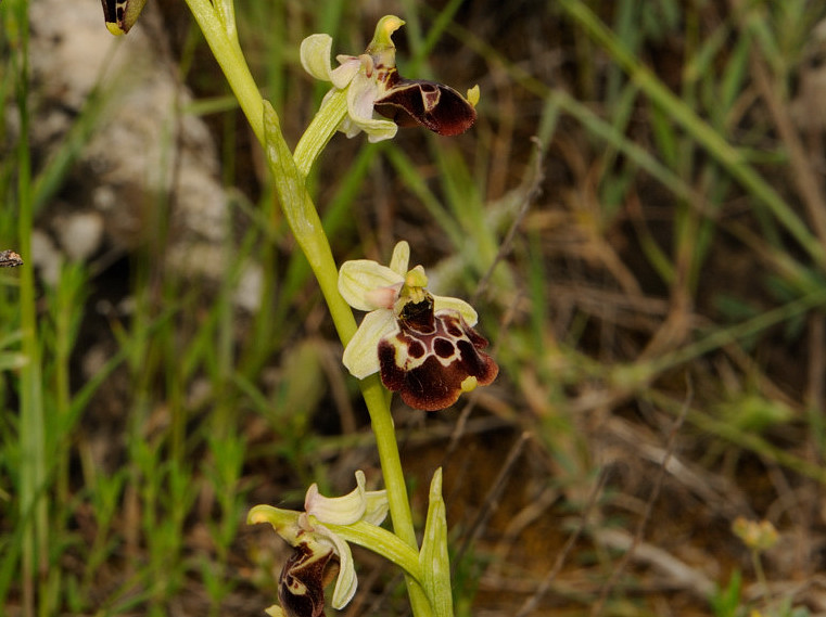

Durante il convegno Giros, a Laurenzana, è stato fotografato questo ibrido (penso anche da molti di voi) che ancora non riesco a determinare.
Personalmente ci vedo la partecipazione di O. pseudoatrata, assieme a una specie del gruppo "fuciflora" sl. Nella stazione era presente in buon numero la "pseudoatrata" e la "gracilis", ma, come si vede nelle foto dei fiori di lato, l'ibrido presenta delle gibbosità evidenti che formano quasi una trilobatura del labello. Gibbosità e trilobatura non sono caratteristiche della "gracilis", ma piuttosto della "apulica", a fine fioritura nella zona.
Qualcuno che ha visto l'ibrido in questione, si è fatto un'idea dei probabili parenti???
Ringrazio coloro che vorranno intervenire, e anche per le loro proposte.
Ciao Bruno.

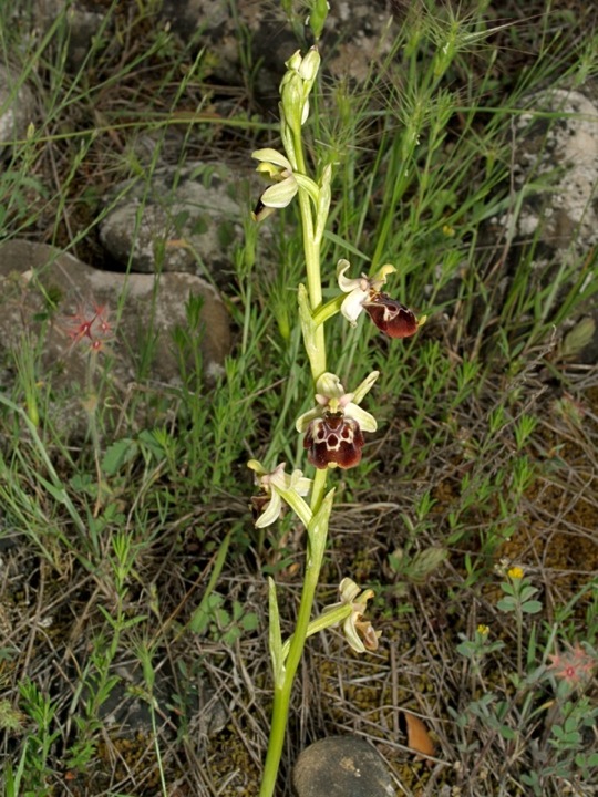

Ciao Bruno.
Anch'io ho fotografato a Laurenzana la tua stessa pianta (ibrido???), ma a differenza di te, brancolo completamente nel buio.
Speriamo che nel frattempo si faccia avanti qualcuno!!!
Un caro saluto a tutti.
Renzo Del Sal
ibrido???
Laurenzana (PZ)
25.05.2012

Carissimi Bruno e Renzo,
riguardo alle foto del probabile ibrido di Laurenzana, io non riesco a vedere caratteri al di fuori di una "fuciflora".
Quindi, se vi ricordate un fiore piccolo come O. gracilis, credo che non possa essere nientaltro che la suddetta.
Non vedo, per esempio caratteri di O. apulica, presente ancora con pochissimi esemplari. Questo il mio modesto parere eh!! Quindi non resta che..... ritornare a vederla il prossimo anno !!! Un saluto a tutti ! R.

MessaggioInviato: 2 settembre 2012, 1:12
Ciao Rolando, intanto grazie per aver risposto, in questo periodo di "calma piatta". Premetto che non ho sufficiente esperienza sulla O. gracilis per sapere se nella sua normale variabilità possa rientrare anche questo soggetto, ma di sicuro questa "trilobatura" non fa parte delle caratteristiche tipiche della "gracilis", che dovrebbe avere i lembi del labello che cadono dritti. Anche le venature dei sepali, così marcate, mi ricordano più altre specie (tipo gruppo exaltata).
Comunque aspettiamo altri interventi se verranno.

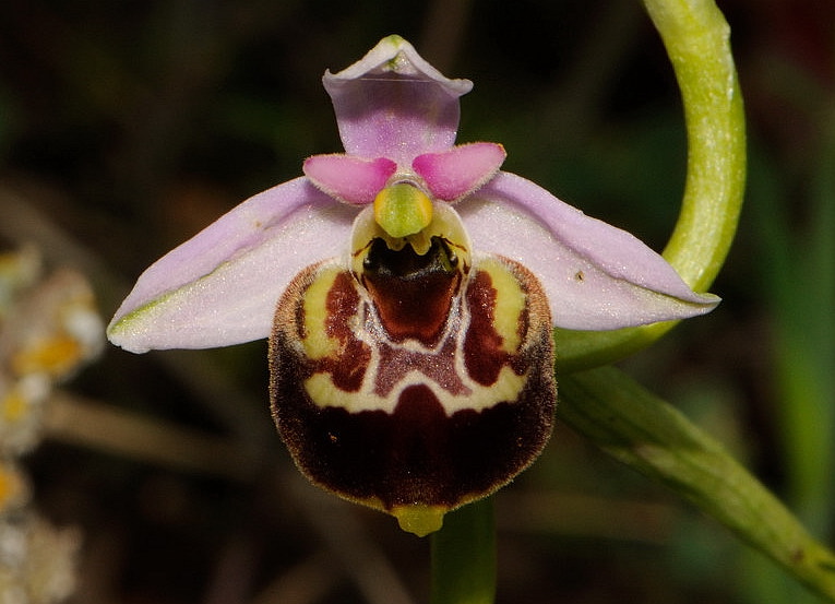

Allego uno scatto di Ophrys holosericea subsp. gracilis tipica per facilitare il confronto.
Ciao Bruno.

Ciao Bruno,
Anch'io ho fotografato questa pianta a Laurenzana e devo ammettere che anche da me è rimasta fin'ora senza nome. Una certa gibbosità è presente ogni tanto negli esemplari di O. gracilis qui nelle Marche, ma nessun esemplare nella mia collezione ha un labello trilobo. Per il resto la pianta di Laurenzana mi sembra però corrispondere a O. gracilis.
Un saluto, Ivo

MessaggioInviato: 4 settembre 2012, 10:03
Ciao Ivo, grazie per il tuo contributo, però io continuo a pensare che c'è qualcosa di strano in questa "gracilis". Di decine di piante che ho visto e fotografato, sia a Laurenzana che in Abruzzo, in varie località, non ho mai visto dei labelli così trilobati e dei sepali cosi "ornati" e con il mediano rivolto all'indietro come in questo soggetto. Tenendo presente che è una specie che si ibrida facilmente, come dimostrato dai vari ibridi presenti in tutte le stazioni che ho visitato,
ritengo che questo soggetto abbia inglobato caratteristiche di altre specie, magari forse con introgressioni successive.
Un saluto da Bruno.
