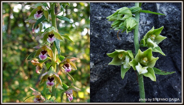

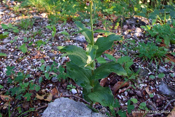

secondo voi queste due Epipactis sono tutte e due helleborine???

No, per me no. Ma non perchè una è violacea e l'altra è bianca !! noto diverse differenze sia nei sepali e petali che nell'epichilo. Attendiamo altri pareri !! Ciao. R.

quella di dx potrebbe essere Epipactis helleborine subsp. orbicularis ? ciao STEFANO

ecco luca le foto che mi hai chiesto spero vadano bene !!

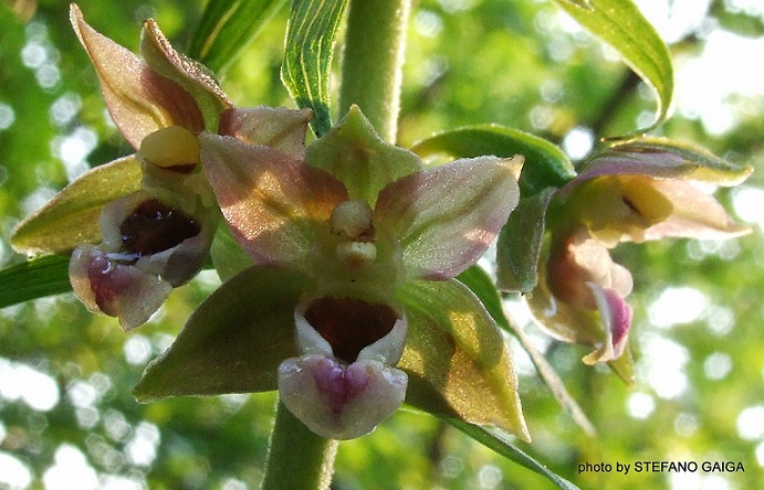

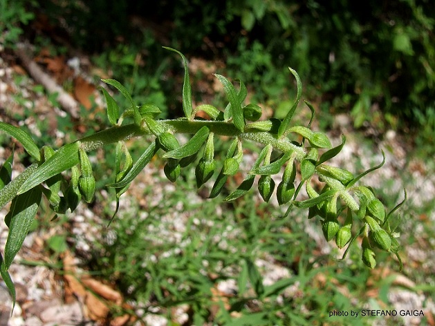

foto di sx
Commento file: foto di sx
DSCF0185.JPG [ 132.46 KiB | Osservato 7403 volte ]
DSCF9418.JPG [ 143.39 KiB | Osservato 7403 volte ]
25-6-2012 (1) - Copia.JPG [ 146.65 KiB | Osservato 7403 volte ]

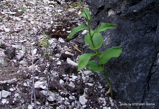

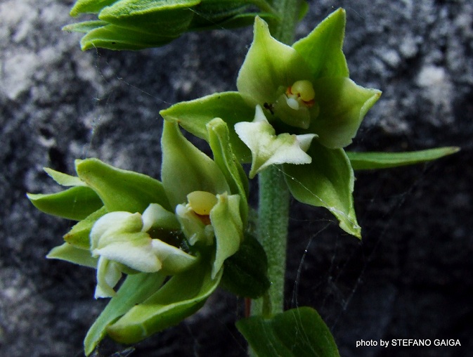

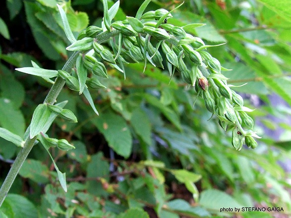

foto di dx
Commento file: foto di dx
1 (1).JPG [ 117.68 KiB | Osservato 7402 volte ]
1 (3).JPG [ 144.31 KiB | Osservato 7402 volte ]
1 (2).JPG [ 120.95 KiB | Osservato 7402 volte ]

Ciao,
In questi casi sarebbe necessario vedere anche una pianta intera, e una immagine che ritrae la colonna, vista lateralmente. Si tratta di una sola pianta o erano tante?
Fatte queste brevi premesse, devo dire che fiori simili sono perfettamente compatibili con Epipactis helleborine, anche se ovviamente non tutti sono d’accordo, in quanto sono un vero e proprio rompicapo per coloro che sostengono la teoria dei gruppi. Queste piante hanno caratteristiche intermedie tra il gruppo E. helleborine ed il gruppo E. leptochila. Avrete notato che il peduncolo dell’ovario è verde o verde giallastro e la peluria sul fusto all’altezza dell’infiorescenza è biancastra, simile a quella di E. leptochila, contrariamente al peduncolo rosso o roseo e la peluria corta e grigiastra che contraddistingue, tra l’altro il gruppo E. helleborine.Il fiore, al di la della colorazione: unica anomalia, è compatibile in tutte le sue forme con le variabilità possibili di E. helleborine. Nel dare queste informazioni mi sono fidato di più delle cose che conosco, che non da quello che traggo dalle foto, anche se mi sembrano la stessa cosa. Popolamenti simili li ho visti in Trentino , sull’Appennino Emiliano, ma le stazioni più consistenti le stiamo osservando da diversi anni in Italia centrale, con l’unica differenza: il periodo di fioritura, solitamente vedo queste cose dopo il 15-20 di luglio, ovviamente in faggeta
Aggiungo, anche se mi sembra superfluo, che dalle foto, si debba assolutamente escludere: E. helleborine subsp. orbicolaris. (io preferisco chiamarla E. distans)
Ciao Stefano, ciao Luca, ciao a tutti
Luciano
