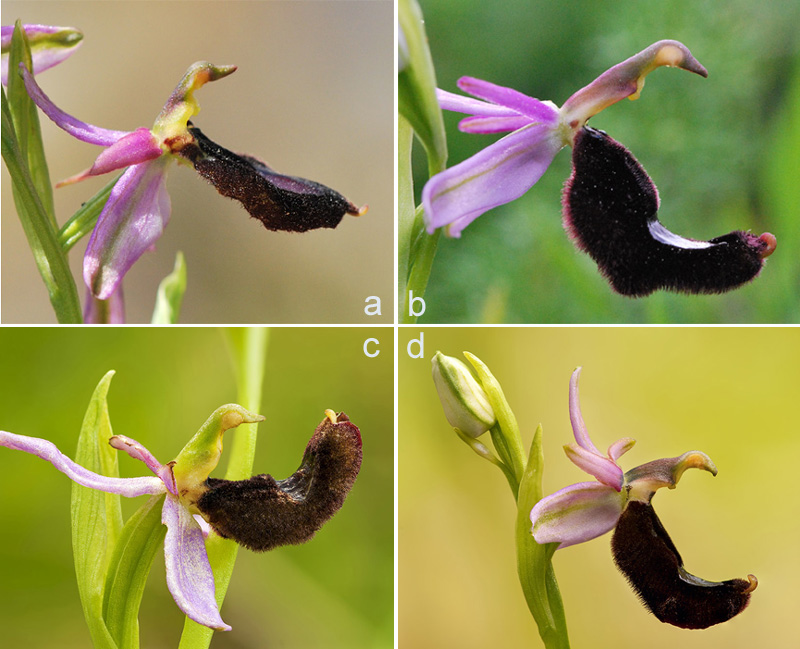

comp_berto_romo.jpg [ 175.54 KiB | Osservato 9118 volte ]
a: Ophrys "benacensis" (bertolonii) fotografato da me in Lombardia
b: Ophrys romolinii fotografato da me in Sicilia
c e d: Ophrys fotografati da Riccardo nella provincia di Parma
Secondo me, le piante di Riccardo hanno certo dei caratteri di romolinii (curvatura a sella), ma non solo. Il ginostemio e la cavità stimmatica mi paiono più vicini a quelli di benacensis.
Nella foto b credo si veda bene cosa si intende per "cavità alta e aperta"...!

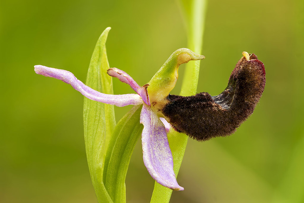

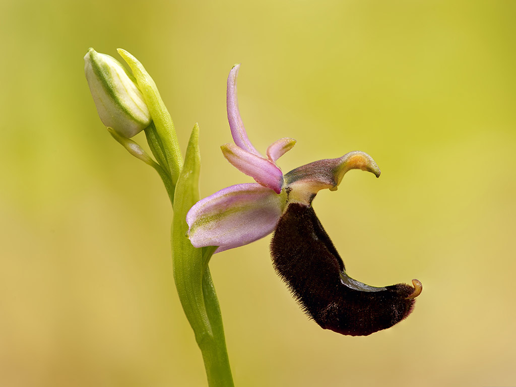

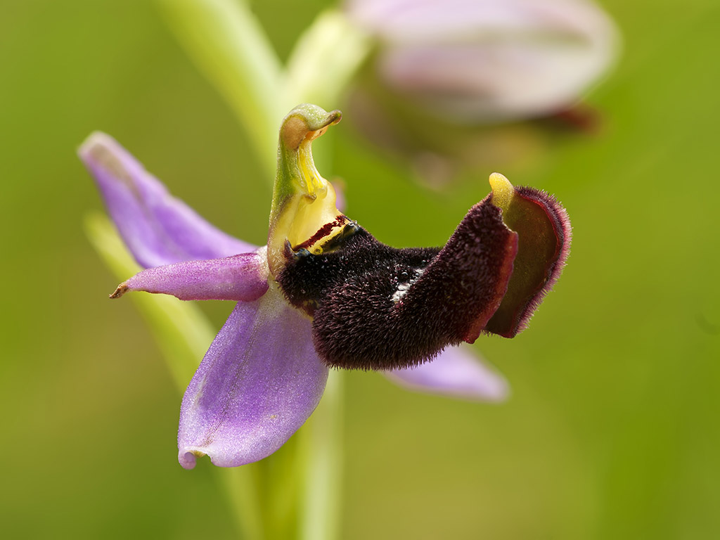

Ciao Riccardo, hai presentato delle bellissime foto, ma... se accetti un mio "personale" giudizio, io non ci vedo quasi niente di "bertolonii" come inteso attualmente. Tutti i soggetti hanno gli pseudocchi posti sulle pareti della cavità stimmatica, nessuno è posto alla fine di una parte piana come in "bertolonii".
Nella tua foto 4 si vedono bene le pareti che chiudono la cavità, inoltre le foto postate da Alex (confronta B e D), mettono bene in evidenza, la differenza tra le dimensioni dei due soggetti per quanto riguarda l'altezza della cavità stimmatica.
Riposto alcuni scatti fatti in giro per l'Italia e in anni diversi, dove si dovrebbe vedere cosa intendo per "parte piana" tra gli pseudocchi e l'inizio della cavità.
Saluti, Bruno.

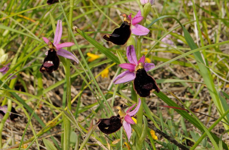

PS : ho trovato una foto di gruppo in cui si vede in primo piano soggetti senza e in secondo piano, un poco sfocato, un soggetto con "parte piana", per renderti conto di come si presentano sul campo e che allego.
21.jpg [ 162.94 KiB | Osservato 9094 volte ]
