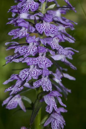

Penso che si tratti di D. maculata subsp. saccifera, ma l'assenza di macule sulle foglie, la loro morfologia, mi lascia nel dubbio. Trovato un solo esemplare
Dact da det 4566.JPG [ 192.92 KiB | Osservato 12621 volte ]

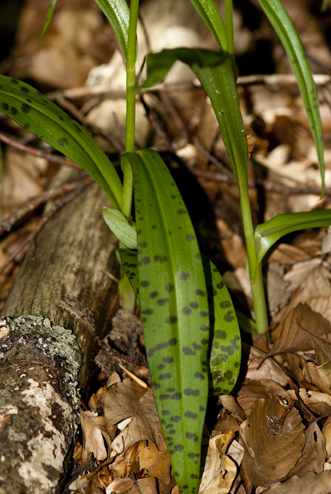

foglie
Dact foglie 4584.JPG [ 176.18 KiB | Osservato 12620 volte ]

Mi sembra di vedere lo sperone più corto dell'ovario............difficile da classificare visto che la differenza tra le due ( subsp. fuchsii e la saccifera) è minima.......... :o

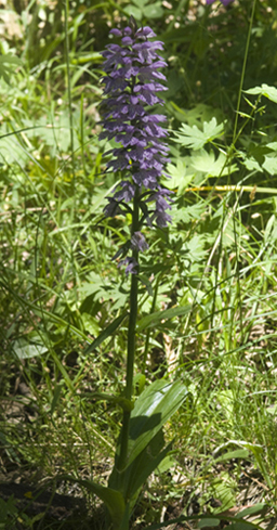

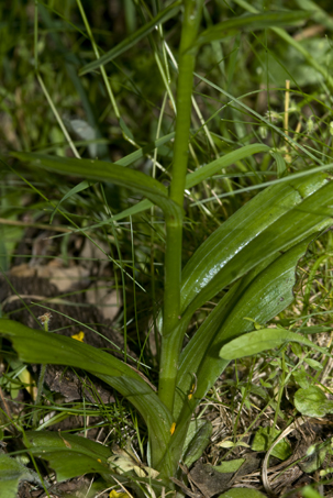

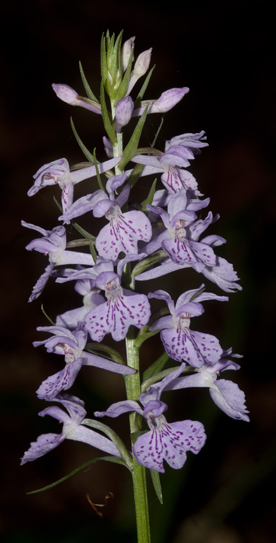

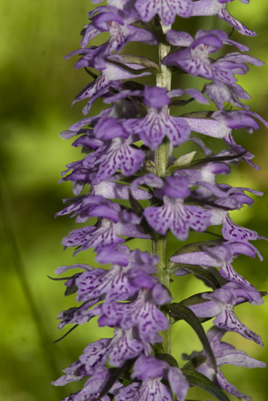

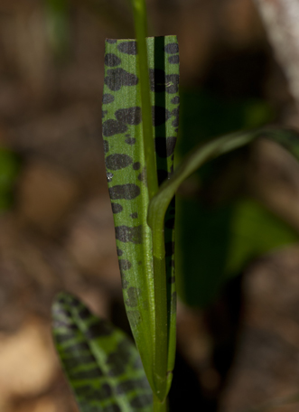

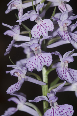

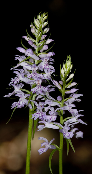

Ciao Matteo, ho preso in considerazione la tua ipotesi, ma i conti non mi tornano.
Allego le foto di altre 2 dac che si avvicinano alla saccifera o alla fuchsii (forse). Le due piante, che posto, crescevano vicine, chiedo aiuto × classificare anche × queste.
Dac 2011 spp 4004b.jpg [ 87.97 KiB | Osservato 12609 volte ]
Dac 2011 spp 4003b.jpg [ 124.67 KiB | Osservato 12609 volte ]
Dac 2011 spp 4002b.jpg [ 135.56 KiB | Osservato 12609 volte ]
Dac 2011 spp 3996a.jpg [ 198.18 KiB | Osservato 12609 volte ]
Dac 2011 spp 3991a.jpg [ 137.42 KiB | Osservato 12609 volte ]

Ciao Vito,
allora secondo me quella che mi hai inviato è una saccifera o gervasiana che dir si voglia. Lo sperone è molto grosso e non mi preoccuperei della decolorazione delle foglie (l'ho vista alcune volte verificarsi anche per la D. cruenta in Dolomiti, il che è tutto dire).
Invece per quanto riguarda il collega che ha inviato le immagini sotto: la mia opinione è che la prima sia una fuchsii ( sperone sottile, allungato e rigonfio all'estremità) e la seconda sia una saccifera.
Andrea
